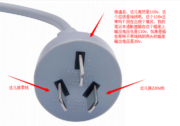

要解释这个误区就要先了解一下漏电保护器的工作原理:电源线中的火线和零线通过漏电保护器进入热水器,热水器在工作状态中,一旦内部某一电器件发生漏电,漏电保护器就可以在0.1秒的时间内切断电源,防止电流继续进入热水器内部。
但是,热水器的电源线中还包含一股不通过漏电保护器的地线,理论上地线也是为保证用电安全而设置的,但万一接地不可靠、装修时火线地线接反、线路老化等情况出现,由于地线不通过漏电保护器,这时电流就有可能通过地线长驱直入到热水器内部,触电事故依然不可避免。

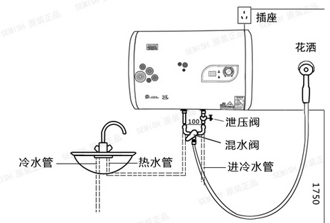

可是,热水器除了要连接电路外,它还不可避免地与水管相连。在一些接地不好或根本没有接地的建筑中,有的人家会将接地线与水管相连,让水管充当建筑的接地。这种情况下,如果一户人家中的电器发生漏电,那么整栋楼的水管都会带电,其中正在使用热水器洗浴的用户,尽管拔下了热水器的插头,还是会被水管导入的电流击伤。
