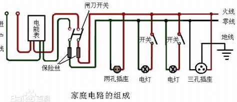

家庭电路一般由进户线(也叫电源线)、电能表、闸刀开关(现一般为空气开关)、保险设备(空气开关等其他类型符合标准的熔断器)、用电器、插座、导线、开关等组成(大多为并联,少数情况串联) 。
组成
进户线进户线
进户线分为火线(三相四线电路中的某一根相线一般为红色,俗称火线)和零线(零线是变压器中性点引出的线路,与相线构成回路对用电设备进行供电),火线和零线之间有220V电压,它们构成家庭电路的电源(火线和大地有220V电压,零线和大地没有电压),它们用试电笔来判别,能使试电笔的氖管发光的是火线,不能使氖管发光的是零线。(试电笔金属螺帽应与手接触.)(左零右火)。
电能表
电能表电能表
其作用是测量用户在一定时间内消耗的电能,装在供电线路在接其它元件之前,首先接电能表;也可以说电能表要接在干路上。电能表的铭牌标有额定电压U和正常工作电流I,家庭电路中正常工作时用电器最大总功率P=UI,中国家庭电路电压为220V
220V是指电能表的额定电压,10A是指电能表允许通过的最大电流,1500r/kW/h是指每消耗1kW/h的电能,电能表的表盘转1500转;
读数方法为记下起始时间的值,再记下结束时间的值,两次的差就是这段时间消耗的电能,注意最末一位数字为小数部分,单位为千瓦时,也叫度。
总开关
在电能表后,保险丝之前;有时用双刀开关同时控制火线和零线,有时用单刀开关只控制火线。
闸刀与空气开关
保险设备
家庭电路
家庭电路
闸刀开关空气开关:其作用是控制整个家庭电路的通断,装在干路上,安装闸刀开关时,上端为静触头接输入导线,切不可倒装.
保险丝:①是由电阻率大、熔点低的铅锑合金制成的;②由于电流的热效应,当电路中的电流过大时能自动熔断而切断电路,起到保护作用;③保险丝应串联在电路中,熔断电流稍大于家庭电路允许通过的最大电流,绝对不允许使用铁丝、铜丝代替保险丝;④保险丝的选择原则是保险丝的额定电流等于或稍大于电路中最大正常工作电流;⑤根据焦耳定律Q=I2Rt可知,保险丝的电阻比较大,通过的电流较大,在相同时间内产生的热量就比较多,温度上升的较高,而保险丝的熔点又较低,所以会迅速熔断;
插座
在家庭电路中插座是为了给可移动电器供电,插座应并联在电路中,分为固定插座和可移动插座,其又分为两孔插座和三孔插座。
三孔插座的两个孔分别接火线和零线(规范插座左接零线,右接火线),另一孔是接地的,这样在把三脚插头插入时,把用电器的金属外壳和大地连接起来。
开关
可以控制所在支路的通断,开关应和被控制的用电器串联,接在火线上.
家用电器
直接使用电能工作的器件,各个用电器应并联接入电路,既保证了用电器之间互不影响,又使用电器两端的电压均为220V,在保险丝后。
电灯接入电路时灯座两个接线柱一个接零线、一个接火线,控制电灯的开关一定要安装在灯座与火线的连线上,不允许放在用电器和零线之间,这也是为了安全。螺旋套应该与零线连接。
注意:有金属外壳用电器应用三孔插座,以防触电事故,不可倒接。

在家庭电路常见故障中,过载和漏电容易检查,而短路和断路比较难检查,我们可以用一检验灯泡对各个支路进行检修。如上图是其示意图:在火线干路上(一般在保险丝附近)接一额定电压为220V的灯泡,断开其它支路,只闭合某一支路,就可检查这一支路。如图:断开S2,只闭合S1,如L检验不发光,则L1所在支路断路;如L检验正常发光,则L1所在支路短路;如L检验发光,但较暗,则L1所在支路正常。用同样的方法可检查其它支路。
